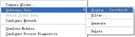

请教,见题目!
谢谢!

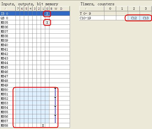

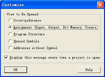

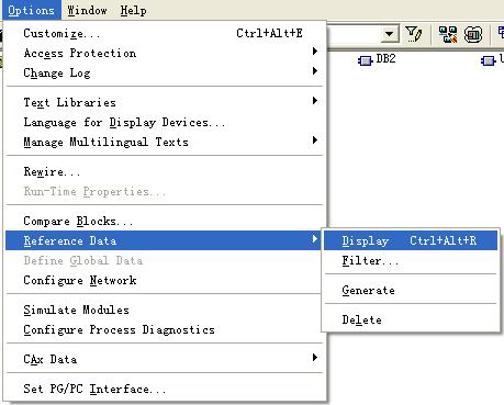

按照以下步骤:
最后图片里红色框出部分就是已经使用的地址。

谢谢 sjm213 ,可是我的为什么“Display”是灰色的,不可操作?

点击程序块后,控住 Ctrl+Alt+R 就行了
