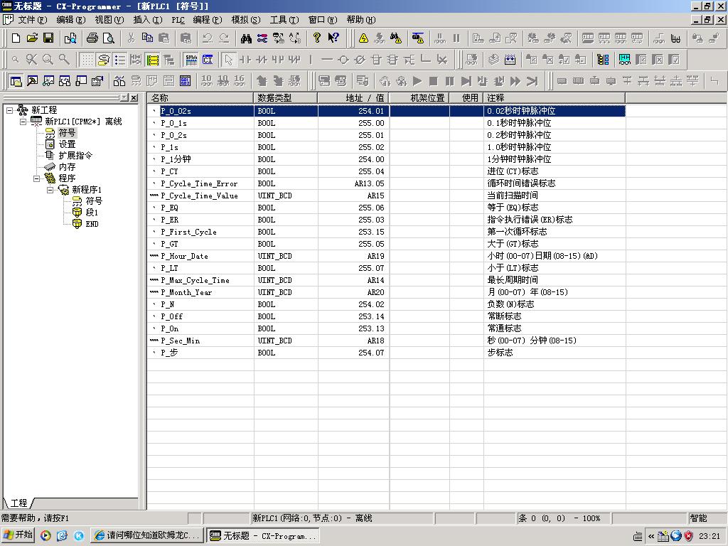

请问哪位知道欧姆龙CPM2*的特殊辅助继电器的作用

特殊辅助继电器 23200~25515(232CH~255CH)

知道的请捎个信,兄弟在次说声谢谢了!

操作手册有详细介绍,250/251保存编程口上面的两个电位器数值0-200
