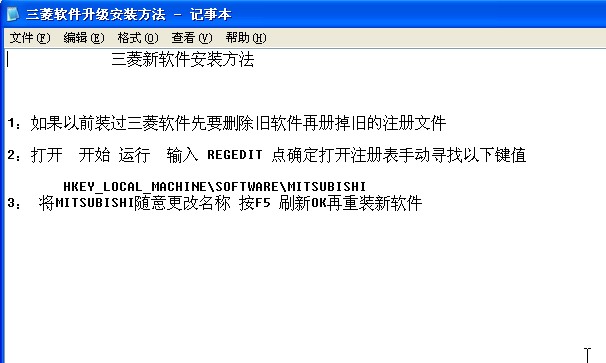

tsdx1111
查看tsdx1111的
发表于: 2011-03-06 20:30
刘忠敏
查看刘忠敏的
发表于: 2011-03-06 20:32
您好,我不知是改那个项啊,请支持
刘忠敏
查看刘忠敏的
发表于: 2011-03-06 20:34
是将MITSUBISHI改名吗

ysheng9099
三人行必有吾师
956 个
2440 点
21620 分
在线时间: 125(小时)
2010-10-28
2025-06-05
查看ysheng9099的
发表于: 2011-03-06 20:50
到你的目标盘把有关三菱的文件全部删除,然后再重新安装
刘忠敏
查看刘忠敏的
发表于: 2011-03-06 21:00
是清除了呀,所有有关的都删除了,再安还是不行
刘忠敏
查看刘忠敏的
发表于: 2011-03-06 21:02
我也怀疑是注册表的问题,可轻易不敢动啊
cexoli
13 个
162 点
2364 分
在线时间: 33(小时)
2009-09-18
2026-05-08
查看cexoli的
发表于: 2011-03-07 11:00
注册表 没清理干净 用软件清理或手动咯
云子贤
给自己一些时间,或许可以......
272 个
432 点
1363 分
在线时间: 113(小时)
2010-06-13
2016-01-14
查看云子贤的
发表于: 2011-03-07 11:58
直截了当,换系统了再装!
