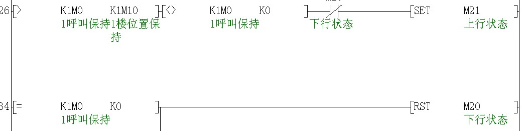

求助 这段指令什么意思????

这个应该是四层电梯的程序吧 应该是程序在不停地比较现在的位置和按下键位号的楼层数,来确定电梯是上行还是下行。

能讲详细点吗 没找到这样格式的例题

M0~M3应该是楼层的呼叫保持信号,M10~M13是楼层的位置信号。

呼叫楼层号与电梯位置号进行比较,比较结果驱动电梯做上升或下降的运行动作

楼上正解
