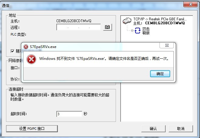

描述:西门子s7200在WINDOWS7打不开帮助
我安装西门子s7200在WINDOWS7打不开帮助,而且下载连线出错怎么回事呀?

因为Win7不支持HLP文档,你需要安装KB917607补丁。

安装KB917607补丁好像要验正版对吧?

安装不用验证正版的,下载的时候要验证的。

不错,我的程序不能链接
