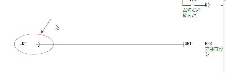

见笑了,K0是什么指令呢(或怎么个用法)
多看手册少泡妞,哈.....

這是個換行符合,上一句程式太長。

敢问怎么输入呢?

触点数超过设置数自动生成的!

哈。。。。谢啦!

转换一下就行了

一行写不下了,自动换一行!不用刻意输入!

如1楼、3楼所说;
若未见过,可能是不知道。
仅很早前用过几次顺控编程(PLC),嘿嘿,没寻找机会

自动换行
