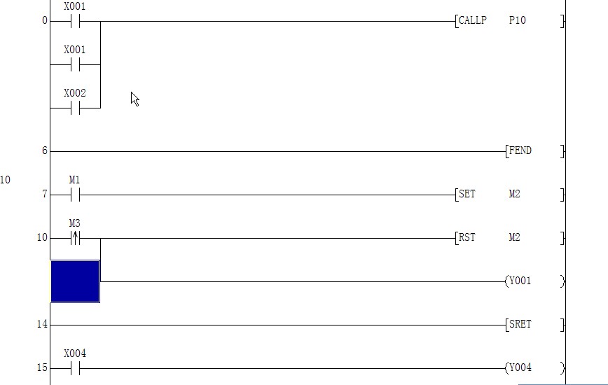

︱RET和SRET特殊指令使用方法我知道RET是返回指令的意思,那个能帮我说明一下前面二个要怎么样使用及例子。我现在编了个检测出错,运行时,出现运行时出错代码是6709,大概的意思是︱RET和SRET遗忘。FOR-NEXT关系不正常。

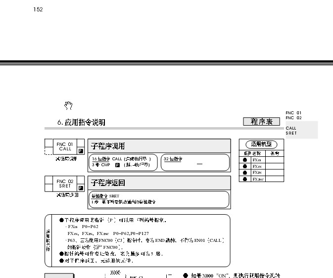

编程手册第153叶有详细的说明的,RET步进梯形图结束,RSET子程序返回与CALL用!

发表于: 2011-03-05 20:38
谢谢,要是能加个例子就好了,

发表于: 2011-03-05 20:41
楼主,未写上FEND指令的时候会出现上述问题的!
