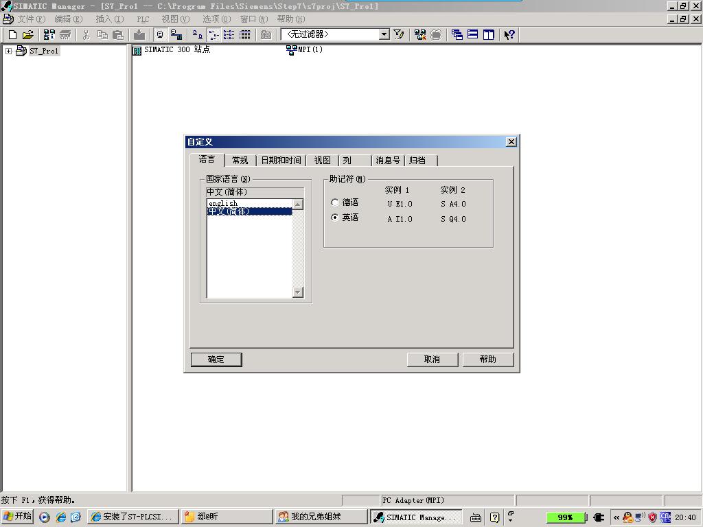

我的电脑上原来安装了中文step7 V5.4,一直正常,多次想安装中文S7-PLCSIM都没有成功,今天用《S7-300/400 PLC应用技术》(廖常初主编 )一书提供的附赠光盘上的S7-PLCSIM软件安装后,中文step7变成了英文step7,怎样才能在再变成中文,谢谢!我卸载S7-PLCSIM后,任然是英文,

STEP7里有:选项里有修改语言的功能,具体你自己找找看。

楼上的老师,谢谢你!我没找到,请说具体点,谢谢!

在选项,自定义,第一个标签,语言里面

打开s7 v5.4
选项-自定义-语言-中文-确定

谢谢各位的指导!我学会了,再次谢谢!
