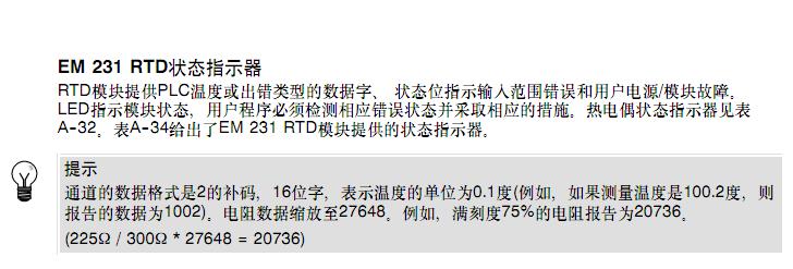

西门子RTD模块采集到的数字信号除以10就是测量的实际温度,为什么要除以10,这是根据什么原理?

S7-200系统手册上的
