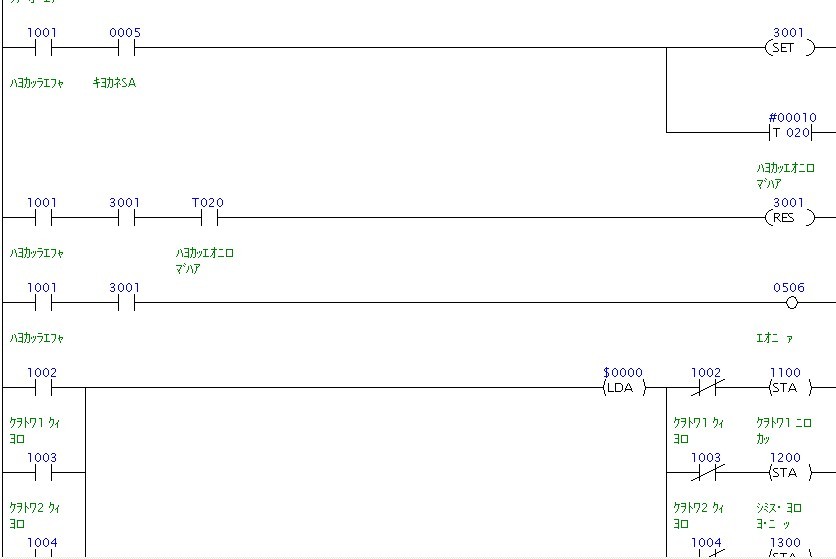

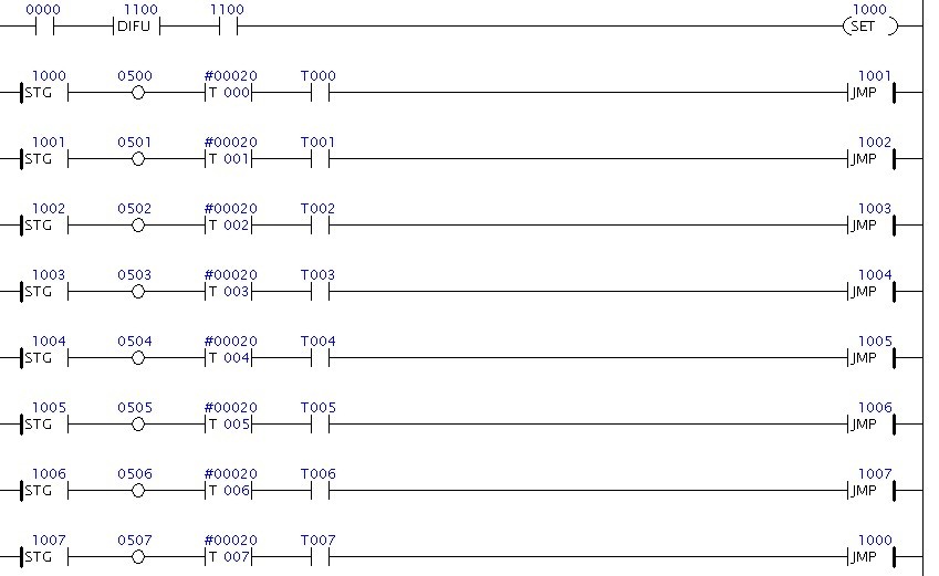

用基恩士PLC已经3年了,觉得品质不错。最重要的是加密后无人能解。用在非标机床上很不错,有时候客户欠尾款时用程序锁都能顺利收回。基恩士有独特的指令和程序结构编程十分方便。KV1000 KV3000 KV5000系列的还可以用脚本编程。KZ系列的PLC要用英文版1.51但是要想显示中文注释要到windows的fonts文件夹里删除日文字根。以上是软件的图标和部分程序图片。
