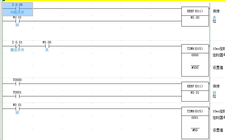

求一段编程,描叙如下:
光电开关感应到物件到位,夹盘就开始夹该物件,但如果接近开关未在3秒内感应到夹盘到位的话,夹盘就返回原位,重新再夹。
我试了很久都不行,求各位大大帮帮手。

发表于: 2011-03-03 16:30
人生的成功不在于拿到一副好牌,而是怎样将坏牌打好。

发表于: 2011-03-05 08:46
受教了,不过先试下
