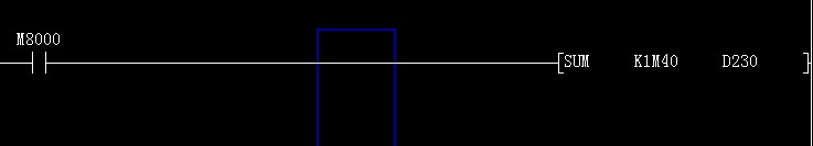

各位高手們:
請教一下這條指令的含義是什麽?

ON的位数指令。就是对K1M40中为‘1;的位进行计数后保存到D230。

ON位数判断指令,求K1M40中有多少位为ON,将为ON的位的个数放入D230中

k1为一组,M40为首元件号,4个为一组,即M40 M41 M42 M43,SUM是求置ON位总和指令,即M40-M43中有几个置1,把个数放在Duidev30中
