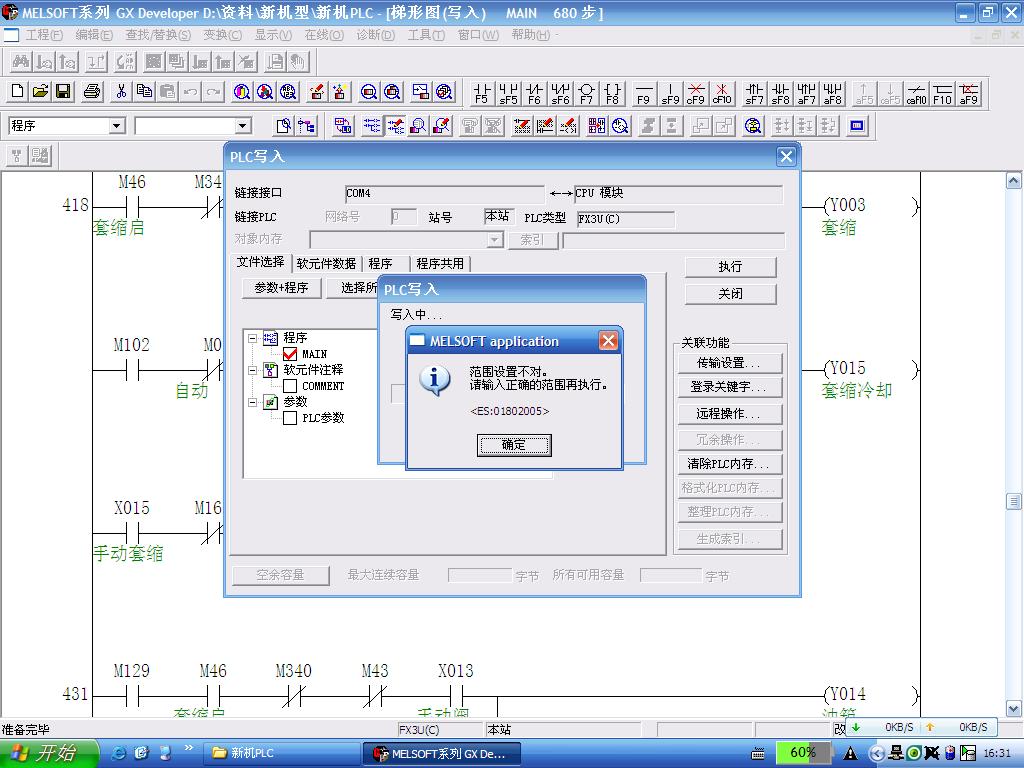

我用的是三菱FX3U 在输入程序到PLC 时 ,它显示是我的设置范围不正确。程序输入不了,我不清楚这是什么原因。求高人指点

上图比较好分析,照你的描述是指令错误或者寻址错误

第一次上传时,要选中“PLC参数“

点击程序+参数试一下。

已经解决,谢谢
