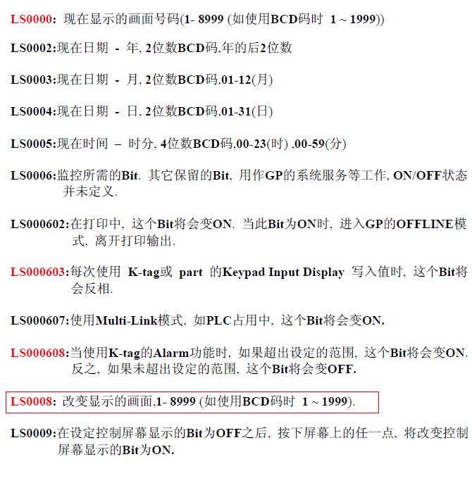

请问各位领导,怎么通过PLC改变PRO-FACE的画面。就是换页的啦。我就是想通过一个位的NO/OFF来改变,请问怎么实现?期望高人给小弟解答下。
我的是FX+GP270

兄弟看看附圖吧,利用PLC程序來改變數據寄存器裏面的數據,從而來實現畫面改變

谢谢版主大人。真接把页码赋给D8就行了。
