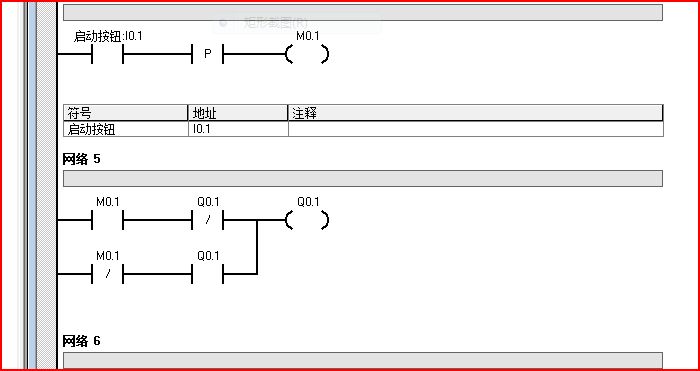

类似于三菱的FF,按一下ON,在按一下OFF!

应该没有吧,自己用程序编一个也很容易的。

西门子的需要自己编写对应程序的。没有这个指令的。

这个叫单键按钮启停。自己编个小程序解决。
