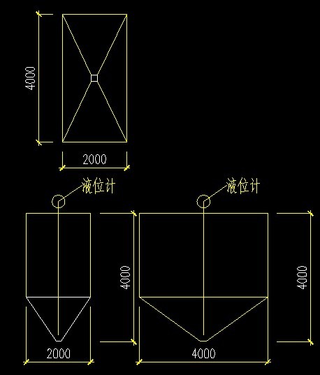

现有一种测量泥水混合,安装条件在四锥体正中,池深4m,输出信号4~20mA的液位计!想问有什么好的建议!

杆式电容式液位变送器,可测量固液混合物
