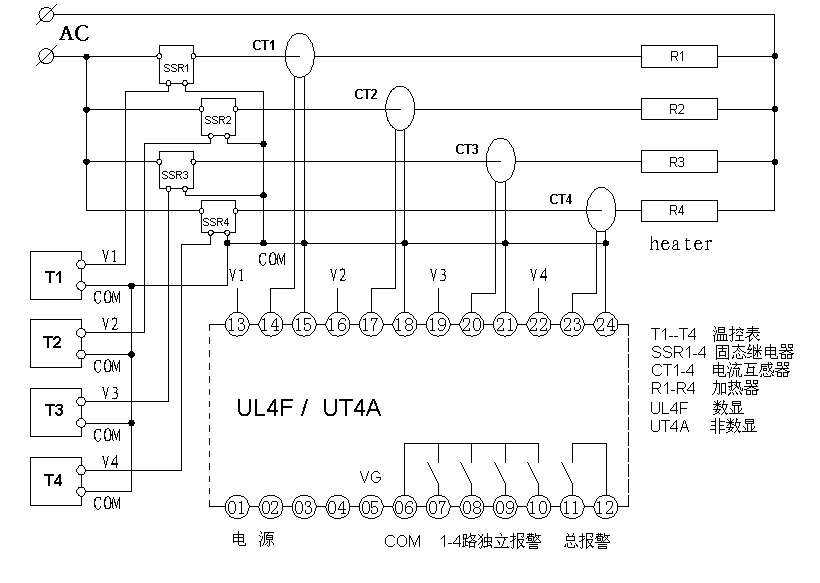

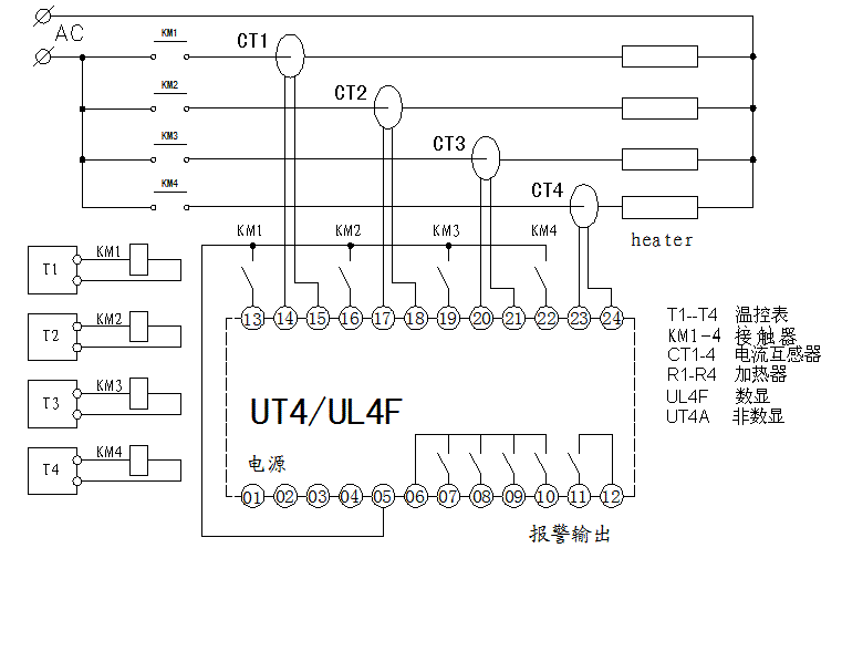

购买深圳产的加热管断线报警器就可以了 一个报警器恰好可以监控4个加热管,产地深圳的 。你上
www.google.com
搜索加热管断线报警器 深圳微星 就找到了

深圳有公司做加热管断线报警器,直接买过来用就可以了。一个报警器可以检测4个加热管。是WINGOLD。专业做加热管断线报警器的。

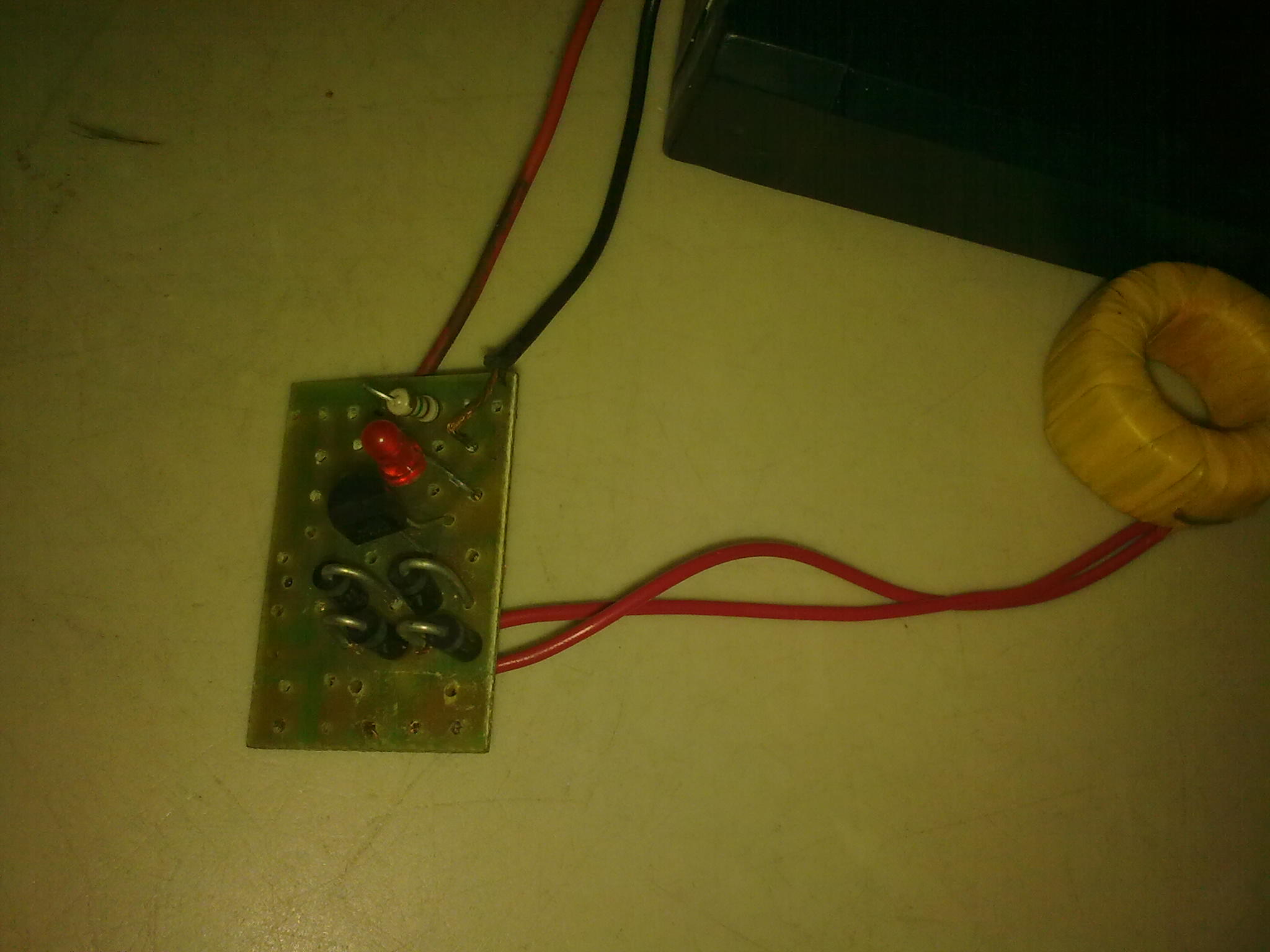

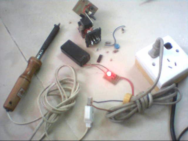

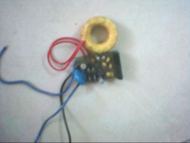

从坏的漏电保护开关拆下电路,把多余的去掉,留下四个二极管、互感器,再找来一个2N5551三极管,一个发光二极管,一个100欧电阻(我用的是2V电源),把两个二极管窜联,然后把窜联的两组二极管按正反方向并在互感器的两端,利用二极管的正向压降把互感器两端的电压钳定在1.4V以下,用作三极管2N5551的导通电压,2V电源经过100欧电阻限流供给发光二极管窜接在三极管的集电极,负电接在发射极,制作好了,我用50瓦烙铁试验能正常动作,你可以把发光二极管用光耦或继电器代替,改变一下电源,你就可以用做其它用途了。
