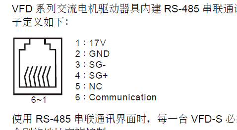

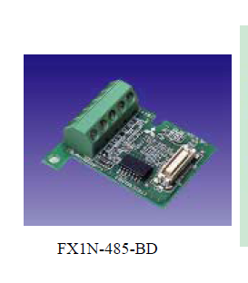

如图下面变频器通訊口(RJ-11)和485BD通讯板如何接线实现通讯
(1)485BD通讯接线端子写着RDA-RDB-SDA-SDB
(2)变频器通訊口(RJ-11)
1-17V
2-GND
3-SG-
4-SG+
5-NC
是4线的
变频器通訊口(RJ-11)
是2线的
看能否接成半双工

485BD的SDA与RDA相连后接入变频器的SG+,SDB与RDB相连后接入变频器的SG-,为了提高系统的抗干扰性能,可以将485BD的SG端与变频器的GND端连接!

485端
R+和S+短接
R-和S-短接
