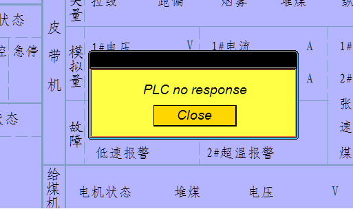

维纶6070i触摸屏与315-2DP连接,接在MPI口上,刚接完时都很正常,过2,3天就触摸屏就显示PLC无反应。
有10几台PLC都出现这样的情况。PLC通过以太网模块传至计算机。有些触摸屏插上后,以太网模块启动不了,CPU亮SF。请问是不是MPI与以太网冲突了?

出现问题的屏都是接在有以太网模块的PLC上的。 DP从站的屏都没问题。
