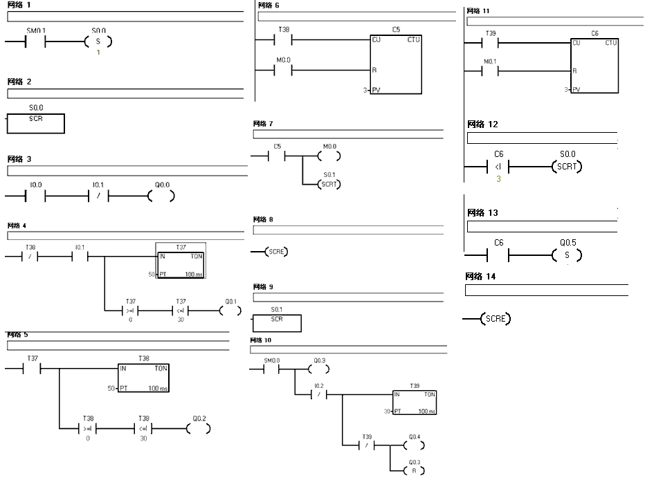

这个程序我想实现:Q0.1和Q0.2亮3次后,进入S0.1,若C6小于3则再跳入S0.0,若C6=3则Q0.5亮。但是我在运行PLC的时候,Q0.1和Q0.2不停地亮,Q0.5不会亮,甚至C6都不计数,如果把网络12去掉,网络13改成C6==1反而Q0.5能亮,跪求大侠指导这是什么原因

看不太清
看不清可以点击一下就能看清的 求大侠帮忙啊

好像你的t35是一直通的
没有T35啊
