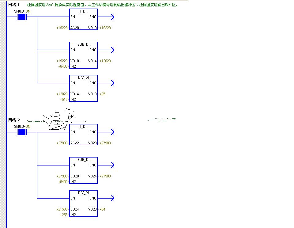

刚学PLC,请教编程问题:温湿度传感器温度测量范围为0~50温度输出4~20MA,湿度为0~100%,输出4~20MA,大侠们帮看下我程序,这样转换对吗,或有什么好的建议,谢

可以这样转换的,

求教,能简单说下原理吗?为什么VD18对应是+2 5 VD28对应的是+84
谢谢

0-50对应4-20MA,也对应6400-32000.
所以1度等于32000减6400再除以50 ,等于512。
本来AIW0输出是0-20MA,对应0-32000.
所以32000要减去6400.
