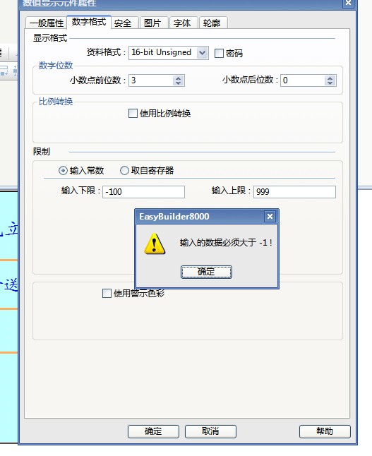

如何使用数值显示元件显示负数?请高手们指教! 显示元件读取地址为D,当D值为负数时显示元件上的数字成XX了。

设定好数值范围!

设定范围系统提示必须大于-1

资料格式不对 选择16-bit Signed 就可以了
