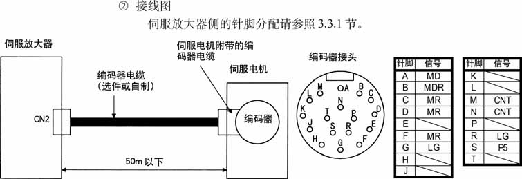

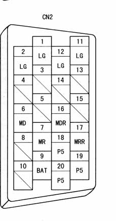

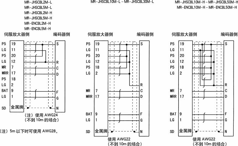

三菱伺服电机的编码器电缆例如“MR-JHSCBL30M-H”,30米长度的市场上买到¥850一根,请问各位大侠那里能买到合格的电缆,就可以自己完成制作了。
在10米以下的三菱伺服电机的编码器电缆我都是用市场上卖的超五类网线做的!
kstan
查看kstan的
发表于: 2008-01-29 11:55
接法是:
