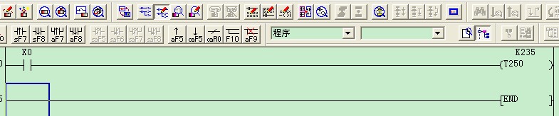

请问一下:梯形图的T250 K235如何才能写到梯形图上

可以直接输入啊,或者你切换到语句表输入也可以的

out t250 k235

键入方法如1、2楼所说。
在梯形图模式下,直接键入OUT T250 K235;或者,先选择—( )—,再键入T250 K235。

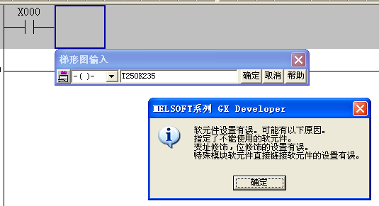

我的输入之后,就像画面一样

在T250与K235之间加个空格就行了
