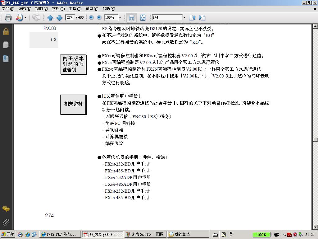

FX1S PLC 能够能过FX1N-485BD与变频器通信吗(变频器有RS485接口)?能控制变频器的频率与启停吗?

不可以,他没有通讯端口。

参考编程手册P274

加一块fx的485通信板

截图

我刚才认真地看了资料,很失望地发现:三菱FX2N以上的PLC才有与变频器通信的功能,其它FX1S、FX1N不具备与变频器通信的功能,但可以通过485通信模块与其它有485接口的设备通信。
