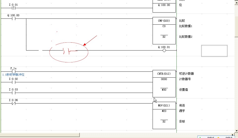

我用计数器对一秒脉冲进行计数 然后把这个脉冲数和D0进行比较 D0是通过MOV把#20传送到D0的 也就是说计数器对一秒脉冲计数到20时 通过和D0比较相等了 驱动负载运行 但是仿真确是不行 上来负载100.01就运行 帮我看看错字哪里 谢谢

少了比较符!

我加了一个CF006 经过仿真还是不行

在上一楼画红线处加上CF005,再在CF005下面并联上CF006,应该就可以了。
要不你那1秒钟就加一次一,如果只用CF006的话,100.01只能得电1秒钟

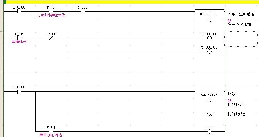

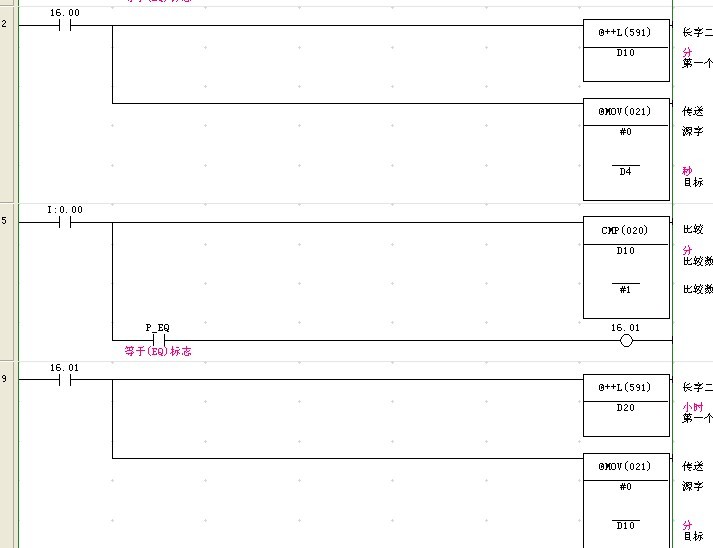

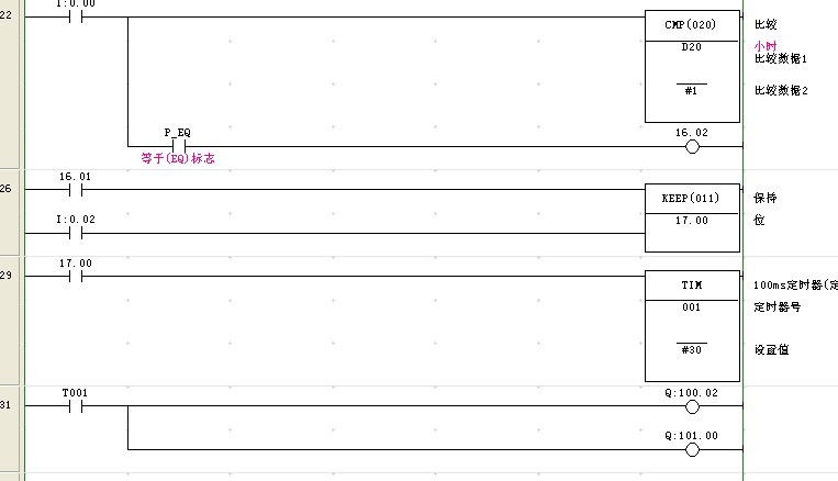

控制方式错误,不使用计算器,直接用寄存器做比较。看看我这个程序你就会明白了。用的是CP1E PLC支持仿真。欧姆龙PLC寄存器里面比较指令是采用十六进制(三菱 基恩士PLC 是采用十进制)。所以60(十进制)=3C(十六进制)

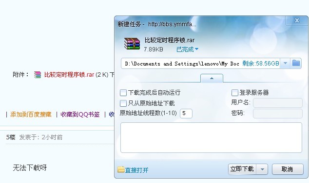

发表于: 2011-02-22 12:25
无法下载呀

回复五楼的,怎么会无法下载呢?用迅雷就可以下载啊。

比较定时程序锁(1).rar
(4 K) 下载次数:26
下载完后解压缩就出现一个大e图标 不知道为什么
