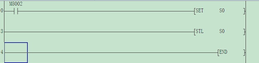

看图,我的STL S0指令直接是输出了,这是怎么回事,这下我怎么编步进程序啊,我直接输入 LD M8002 ,SET S0 ,STL S0后我直接开始步进编程就出现这个问题了

手册上不是写的很清楚吗? 直接往下写就可以了!

哪本手册上?

就是这样的,往下再满足什么条件再点S20

我知道了 去找了个程序看看 明白了

呵呵,只是显示格式不同。

STL是单独占一行的,没问题

在你的程序第4步开始写你需要的程序,这个是三菱步进程序的方式SET S*;STL S*;RET。三个指令是步进必须的要点。

只是显示格式不同,如果用FXGPWIN的软件很直观的。

STL是单独占一行的,没问题

就是这样用的。没有问题啊!

也可以加个NC点啊
