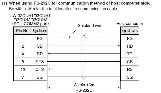

SHARP PLC的电缆图,谁有啊

如题,请有的帮忙啊

是什么型号的PLC啊…

JW-1624K型号的用什么样编程电缆?O(∩_∩)O谢谢

jw 100 manual
