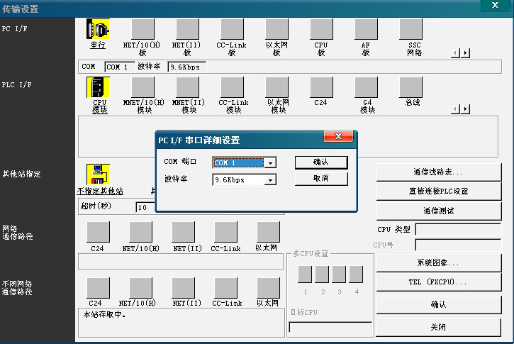

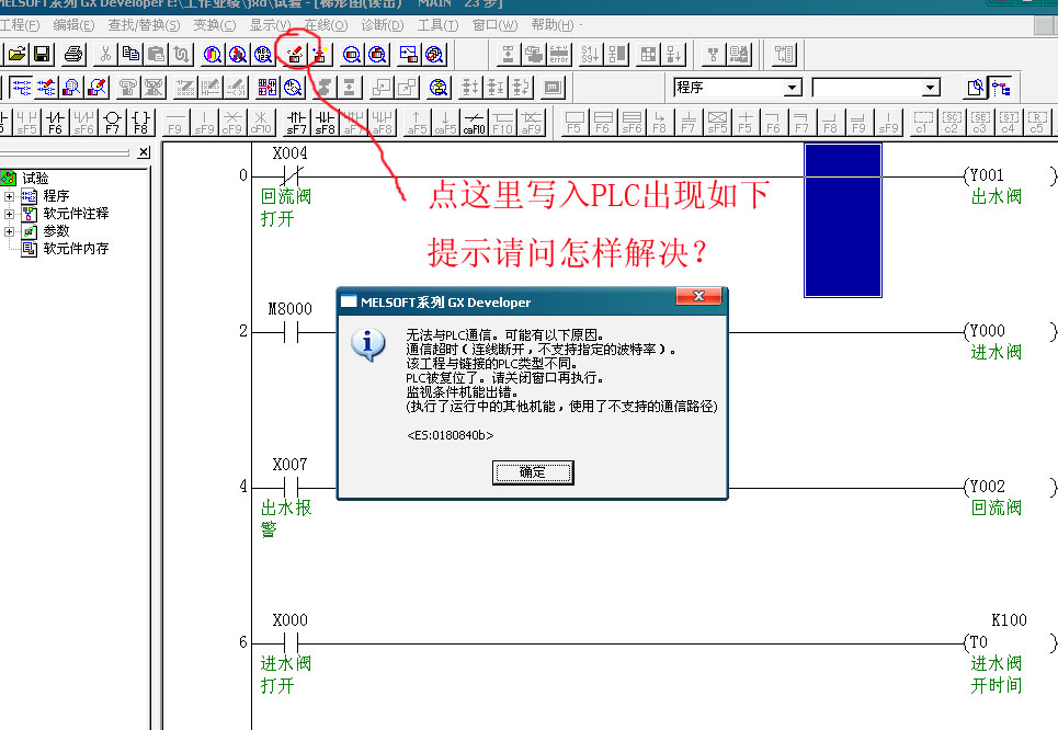

在GX Developer做了一小段程序,想写入PLC(FX1S)详见图片

双击可看的清楚

你的通讯有问题

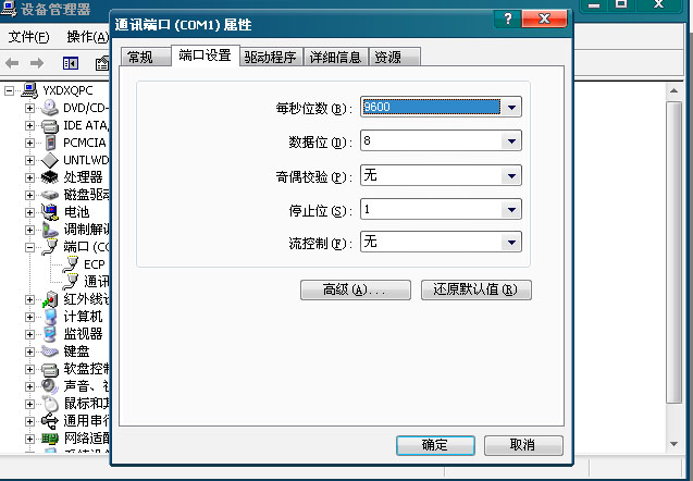

COM口可能设的不对

没接好或是电源没开!

常见的问题 电源是否开启 连接线是否正确 通讯口是否正确 再不行的话 PLC类型是否正确

型号没有错FX1S
power灯也亮了
接线就是一根编程电缆的两头,一端接PLC另一端接电脑
还是老毛病,难道是编程电缆断了?我检查一下

可能是内部线缆折扭,或者插头与通讯口接触不好。
但这样的话不会一直通讯不上。
可以考虑不要将25针的对接部分吊挂着使用,用胶带将其下端捆起来不要让它受力,再通讯试一下。

条件这么好,换了新的PLC和编程电缆还是写不进,郁闷

只有怀疑电脑的COM1坏了,这已经远远超出我的能力范围了
