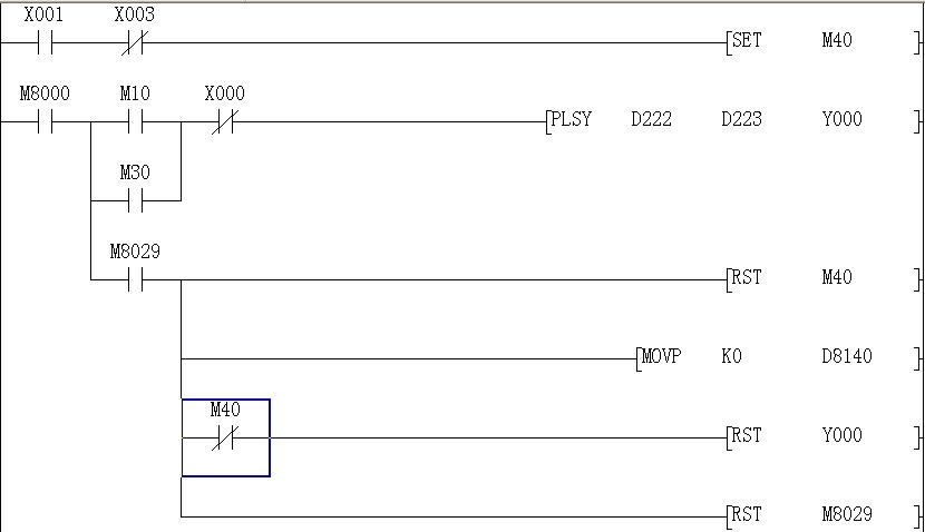

这个是一个冲床的送料的程序,用的是三菱fx1s的PLC,伺服电机是MR-J2S,功率1000,电机与传动轴之间采用同步带轮传送,两轴之间距离10-15cm
用这个程序会出现有时传送精度不会,传送不到位,产品尺寸徧短,过一段时间后又会自动恢复的现象

图上这一块基本没问题,可以试着把M10,M30改成上升沿的试下。
传送不到位也可能是其他方面原因。

也有机械方面的原因,可能轴松动,皮带松动等等!!如果一直是这个程序的话,以前做的每问题,现在有问题,肯定不是程序的问题估计应该是硬件的问题,可以检查检查,希望对搂主有所帮助!

长度不准,偏短是不是伺服的增益过小呀!

把M10 换成M40 去掉M30 去掉RST M8029 Y0

检查是否为脉冲丢失,但先要保障机械上没有问题
