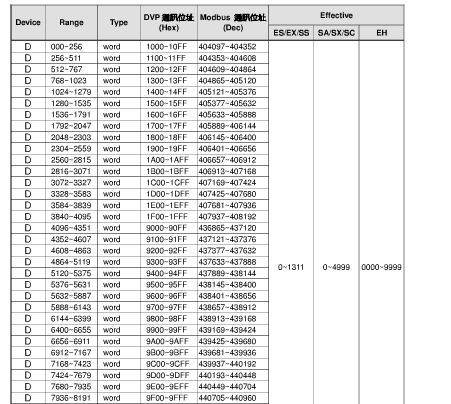

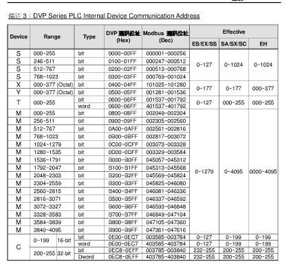

台达DVP PLC MODBUS地址
台达DVP PLC MODBUS地址
