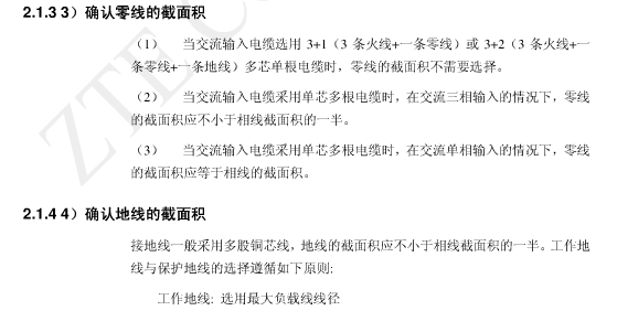

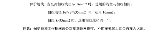

地线怎样配才合理
detect
小心慎言,莫走邪道
274 个
474 点
1544 分
在线时间: 145(小时)
2009-02-10
2015-03-29
查看detect的
发表于: 2011-02-15 23:11
地线的线径配置有国家标准的
仅供借鉴哦
[ 此帖被detect在2011-02-15 23:33重新编辑 ]
下载积分:+3(萧风) 感谢分享
