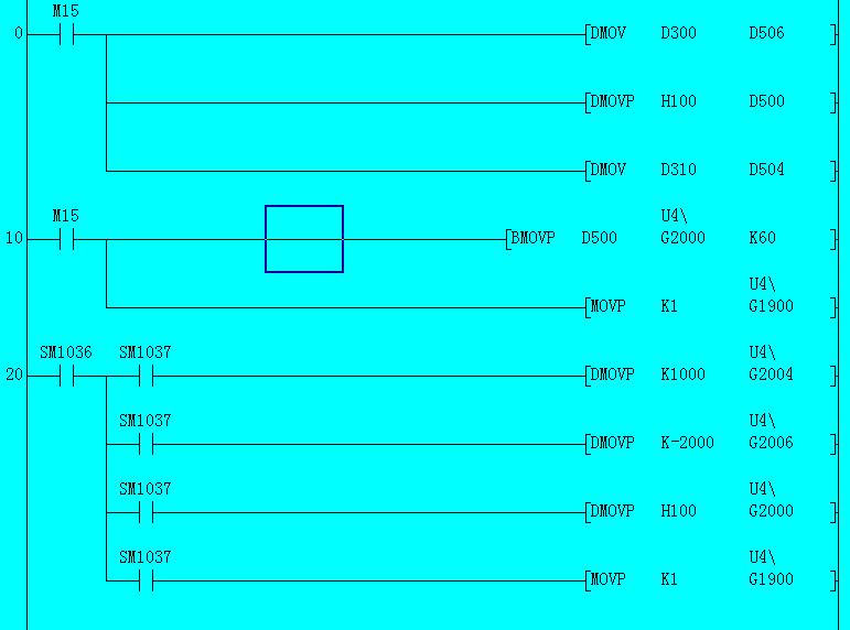

很难理解的PLC程序,望高手指导!

程序中第10步、20步各是什么意思,望指点!

是Q系列的程序
那个U特殊功能模块的编号

将D500 向后的60个字 存储到 UNIT 4 上的第2000个开始的内存 地址
