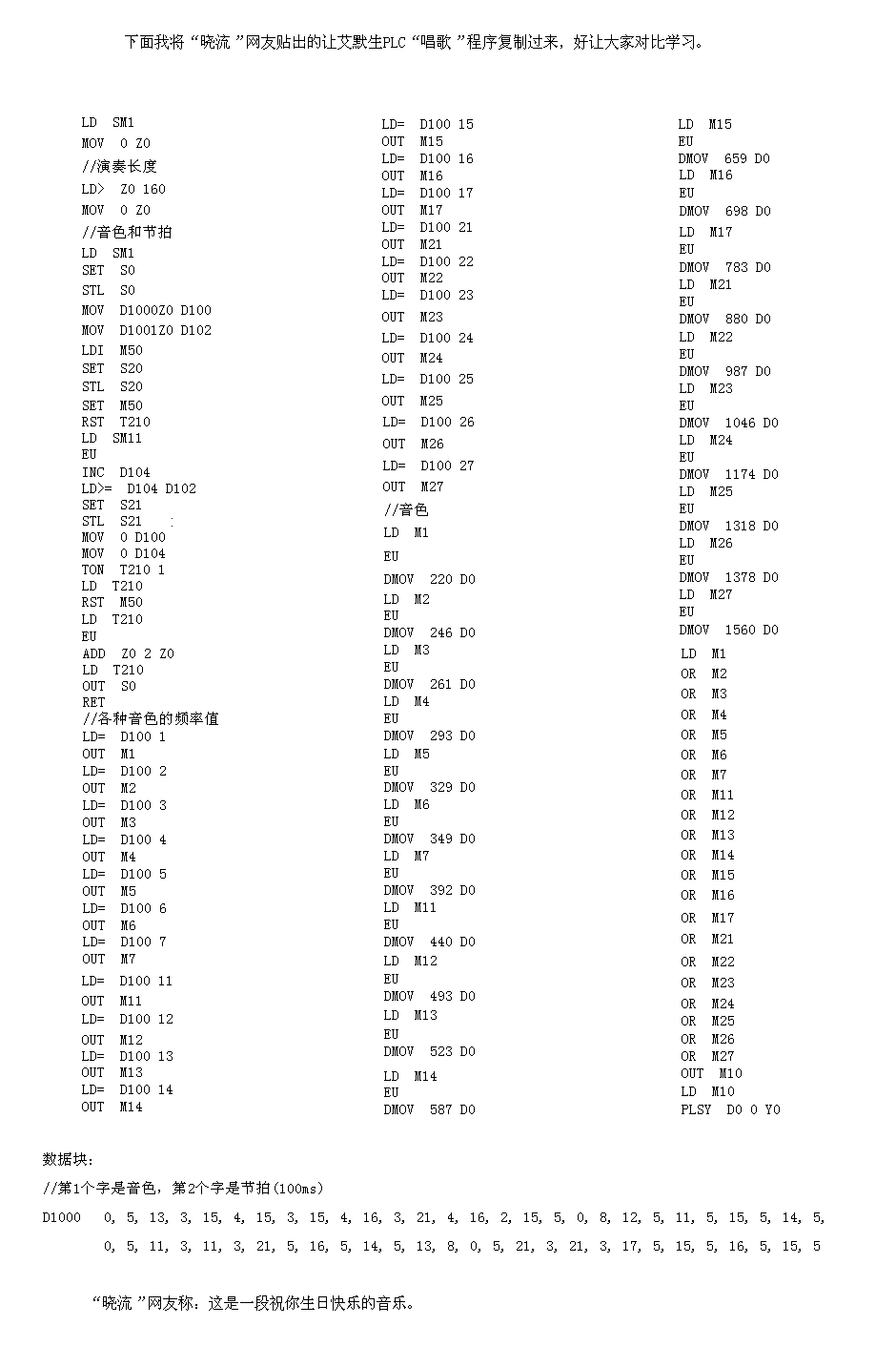

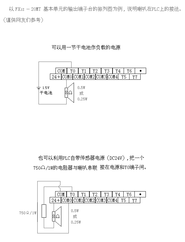

前几天看到一个帖子 PLC上接个喇叭  可以做个程序让它唱歌。要用晶体管的PLC   可惜我的PLC是继电器的。哪个哥们能不能做一个来让大家开眼界?

    上个程序   大家讨论下

    感谢分享,不知道它外面接的什么发声装置。
    看程序还是用Y0发脉冲驱动的。

    h很简单的外部连接    其实需要很深的研究的
