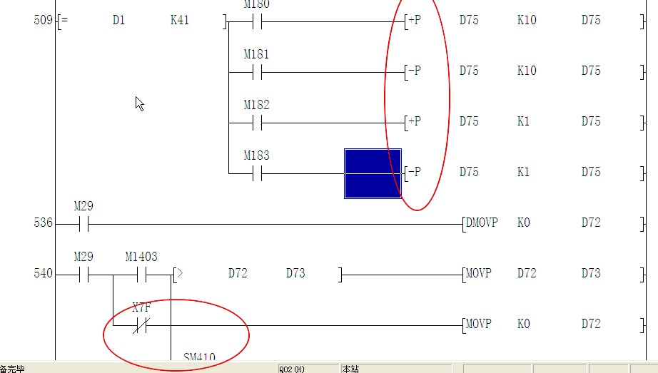

+P ,-P是什么指令, LD X7F及 LD SM410 还有这用法?

+P,-P 16位加减法指令 带有P的说明它为脉冲指令。
LD X7F Q系列的输入输出为16进制编码
LD SM410 SM410为特殊继电器,其作用产生0.1秒时钟脉冲
* 乘法指令
< 比较指令
楼主这样贴基本指令,难道还是幼儿园小朋友需要老师写在黑板上教的么
不知道自己翻手册吗?????????????

1楼见笑了,16位的加减法是ADD和SUB,乘法用*号,没这么写过。Q系列的我没有用过,可能是我的工程经验太狭隘了吧 ,还有很多的东西要向前辈习学!。。。。
