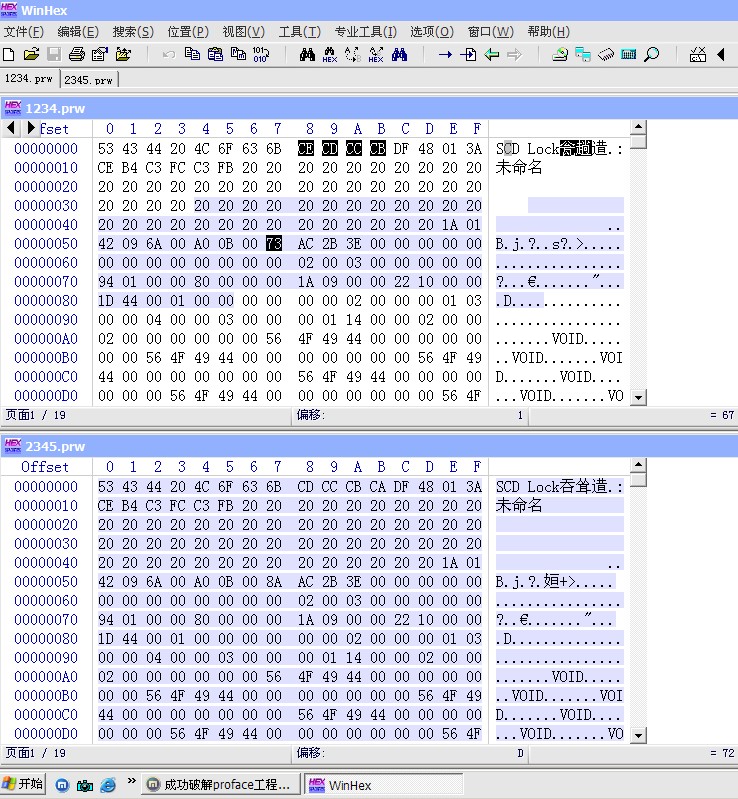

我新建二个空文件 密码分别是"1234"和"2345",当然也可以用完全相同的一个程序用二个密码分别保存
然后如下图所示

谢谢,我也是这样试的
