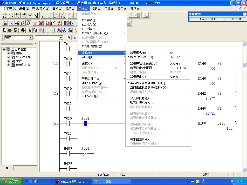

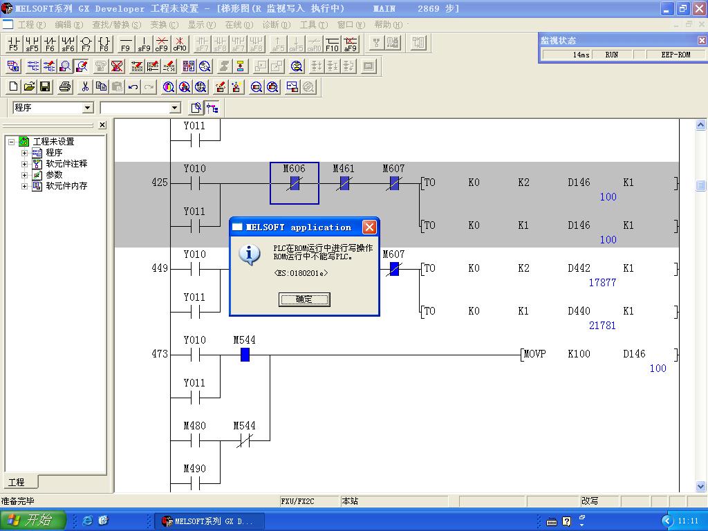

大家好,我有一FX2-32MR PLC可以读取程序,在停止模式时向PLC写入程序时提示错误0180201E怎么解决?

将EEPROM的开关拨过来就行了

监视停止后再传

吧把监视模式关掉就成了

非常感谢,你的帮助!
