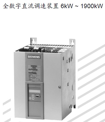

我开始以为是变频器,结果不是,现在知道它是用来控制直流电机的,可是网上相关资料很少,这东西有没有其他的称呼或者学名?

就叫直流电机调速装置啊,功率可以很容易做到上千千瓦。是通过IGBT或者可控硅整流的。经常使用的一般以西门子或者欧陆的居多。
