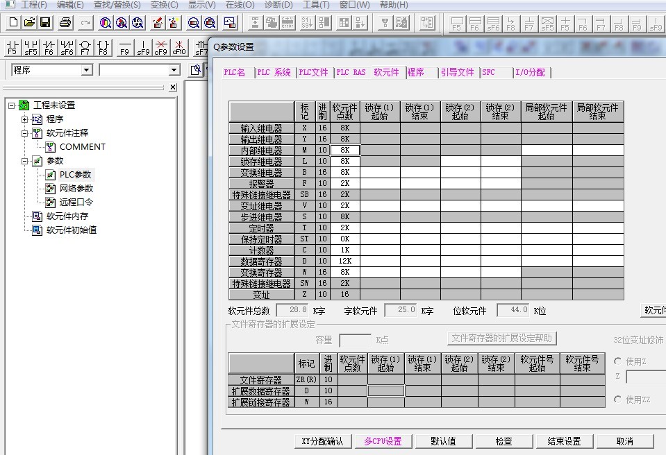

记得三菱Q系列的断电保持寄存器范围可以设定,忘记在哪设定了。知道请告知下,谢谢!

看看PLC参数设置中的的软元件设置,附图一张
