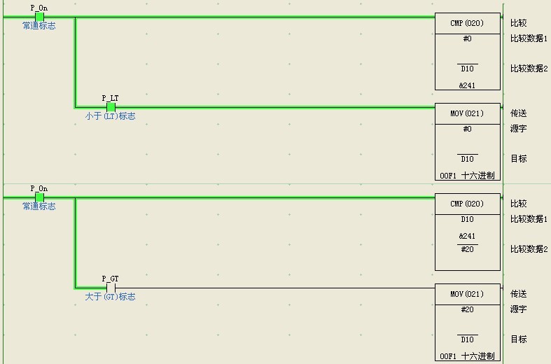

我想控制一个数据寄存器的数值(断电保持型)在0到20之间,小于0时就把0传送到里面,大于20的时候又把20传送到里面,用欧姆龙怎么写呢? 欧姆龙的数据寄存器D(带断电保持)可操作的范围是多少呢?

D或者DM数据区,[不同的系列数据存储区的标注方法不一样],本来就是断电保持的。你可以用比较指令来做的,你没有说明你的PLC系列型号,我就用常用的CJ1M来编写例子程序了,你可以作为参考:

我用的是欧姆龙CP1E!

一样。把上面程序复制放到CP1E里就行

仿真过了,OK了,!

另外一种办法,CP1E的支持节点比较指令,程序可以更简单一点
