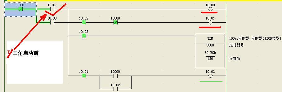

欧姆龙cpm2aplc时间继电器怎么写啊 我是新手不会啊邮箱是
shihan2009@foxmail.com
就是星角里的为什么cj1m的能用而cpm2a不行啊 急 急 急

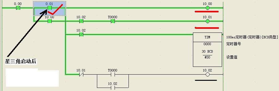

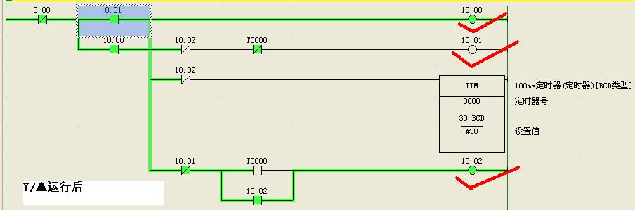

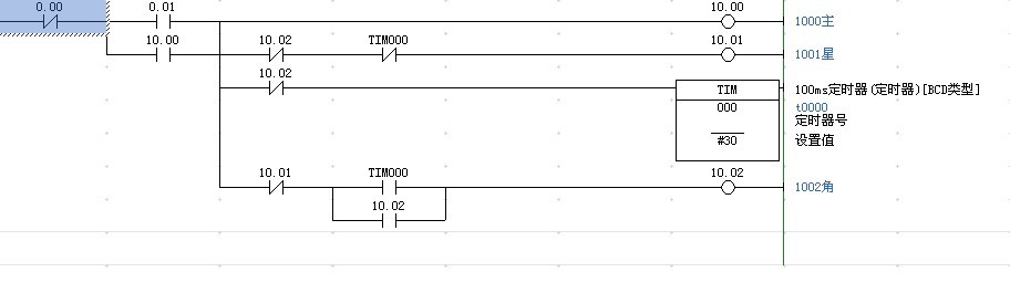

我试了,可以啊!附上图片,希望我的回答对你有帮助!

我试了可以不好意思谢谢你 祝你好运
