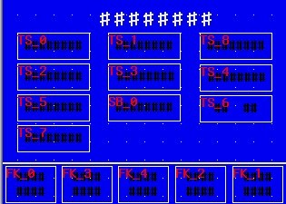

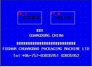

前天用EM2.7版软件上载程序,怎么显示不出中文

语言设置改成中心文,你用的软件没有原设置的图库,你是从别人那偷来的,

设置成中文也不行,而在笔记本上离线模拟能显示中文,在另一台PC上却不能,什么是偷来的,花钱买的设备,当然付过费了

你没有来的图库和字体

你的编程软件版本高了,也会出现这样的问题啊

字体如果你是英的TIMENEWMAN就会出现这种情况,你将字体改为宋体然后下载的时候将字体一起下装即可
