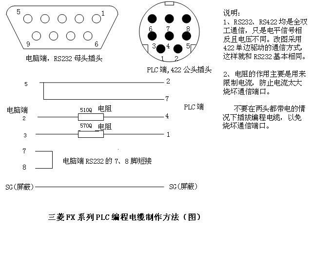

明年要努力学 现在还差数据线 想自己买材料自己做 找不到有关资料 希望各位电哥门指点下 材料最好有图片

我自制了一根,用的很好。

欲购三菱PLC通讯线SC-09

510Q是多大的电阻
