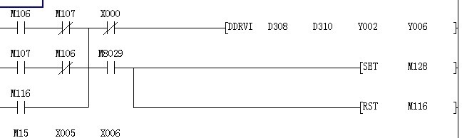

我用步进指令让M116通,程序执行完以后M128应该通的,可是结果不通,是什么原因?M8029 M8360 M8369都不工作。请高手指点

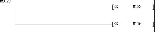

RST用错了位子,你的编程不对。

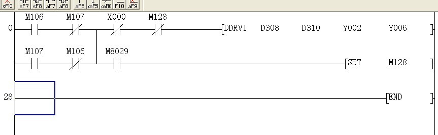

这样可以的!

后面的复位把前面的M116断开了

你的程序应该没什么问题
主要的问题应该是Y2'
应该只有Y0和Y1才能输出高速脉冲的。你把Y2换成Y0应该就可以了。
