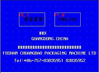

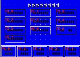

前天用2.74版本软件刚上载了个程序,不知道为什么编译后中文全部是#####

发表于: 2011-01-31 16:35
语言选项,选成东方。
也有可能是你版本高的原因,
