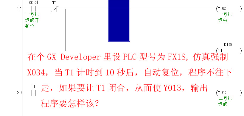

把第一行的T1常闭改成Y13常闭即可

第20步T1并联Y13常 开点,并且加个停止信号。

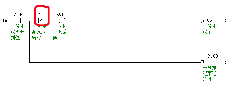

这段程序的实际意义是:排泥阀开到位后,排泥阀后的排泥泵运行10秒钟停止,下一个排泥阀打开,再运行10秒钟,再下一个........

做控制还是用计数器比较好用

不太多的话就多用几个定时器好了taipi-k
aipi-k:
"第20步T1并联Y13常 开点,并且加个停止信号。 "
,y13前加t2的常闭,且自锁.t2和t 1一样都是10s,依次累推!

把第一行的T1常闭改成Y13常闭即可
这个可以吗?和原来的差不多嘛?

用set置位指令不错!!!

多谢指导如下图可达到控制要求
