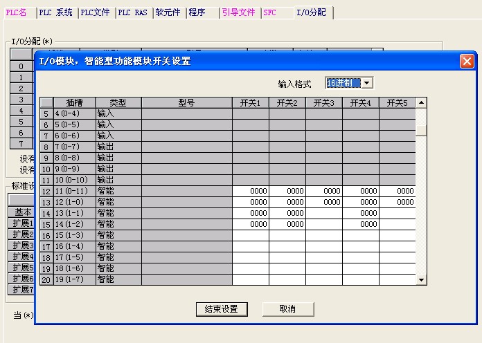

PLC参数里面的IO分配的开关设置中的智能模块设置成0000,是什么意思?什么手册有说明?谢谢 。。。。

要看这是什么智能模块,它的说明书中应该有的。

智能模块就是像那些模数转换或者数模转换类型的模块,你上面的0000是没有设置地址,一般的地址都可以自己设置,或者PLC会自己分配地址上去,不过编程的时候自己知道那个模块分配的地址。

i/o点分配手册上会讲到的

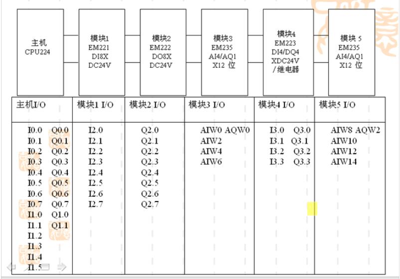

描述:西门子的i/o点的分配
你上面的那个是对有模块的PLC来说分配地址的,比如说西门子的i/o点的分配图,你先看看是怎么分配地址的。

模块3跟5是模拟量模块

西门子的我不熟悉,我目前只是用三菱噶

不管三菱还是西门子的其分配地址的方法都是一样的
