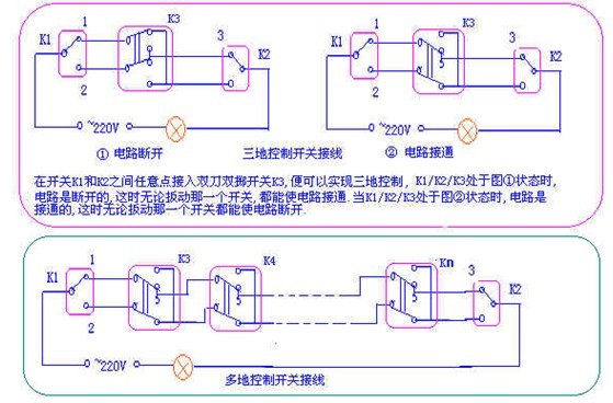

今天我看到能三个地方控制一盏灯(家里用的那种),随便哪里都能开关。不知道那种线是怎么接的,请大家教教我,最好能附上图片,谢谢了。

三个地方控制一个灯那要用到两个单极双联开关和一个双极双联开关

看看这个家里用的到

常规电工知识,

就怕你中间的开关不好买,可以用两个双联开关做,两个开关中间用胶水粘起来用,我家的就是这样做的。
