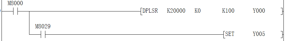

这个程序中Y5会得电吗?
woaiavav
查看woaiavav的
发表于: 2011-01-24 20:31
如果脉冲数为0,那个M8029会导通吗?最终Y5会得电吗?谢谢!!

PLSR这个指令,脉冲数有限制,不能为K0,也就是无限。跟PLSY有区别。我是这样理解的。

总输出脉冲数不可以为0 ,PLSR要求总输出脉冲数为0~32767

就是你的语句错误了,第二个K0不能那么些,至少K1~K32767

Y5是不能动的,
LD M8000
DPLSR K20000 K1 K100 Y0
LD M8029 SET Y5
这个应该可以了

脉冲数为0,也就是无限.m8029不回接通
