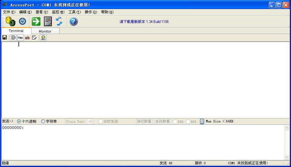

利用AccessPort如何向台达寄存器D0写K1?

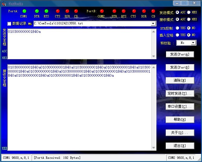

你那软件是不是串口监视的吧,调试的你可以用下面这个软件试试
hardy_6817
查看hardy_6817的
发表于: 2011-01-25 11:04
两个应该是差不多。还是不会,等待高手。。。。。。。

建议楼主看看modbus通讯协议,看看台达的操作手册,两者结合应该就可以得到答案了,我也在弄这个东西,不过还没搞好
给我一根杠杆,一个支点
zhangli019
585 个
2466 点
2107 分
在线时间: 137(小时)
2011-02-18
2025-10-07
查看zhangli019的
发表于: 2011-09-23 11:27
还是不要去看什么modbus通讯协议了,
直接看台达的操作手册,直接跳到通讯哪一章,里面比较详细,包括通讯格式,帧格式,命令代码,甚至还写了些ASCII码的编码....
关于地址问题,参考第四章通讯的第四节,命令码参考第四章第五节
我说的比较详细了,请上台达官网下载操作手册。
我自己没有台达的PLC,都是客户拿来调的,没机会做这个实验了,希望你能告诉我结果
给我一根杠杆,一个支点
rockyhuo
专业制造全伺服高速卫生巾机器
1591 个
1929 点
4647 分
在线时间: 440(小时)
2008-07-14
2026-05-24
查看rockyhuo的
发表于: 2011-09-23 11:39
在电脑和PLC都搞过485通信,不是想像中的难,基本的通信位 停止位 奇偶 格式(rtu 或ASCII),两边设置相同就可以,然后看要通信的地址位,如何读和写,数据多长,然后就是读写什么数据,这样就可以,最后还要加上CRC校验。
